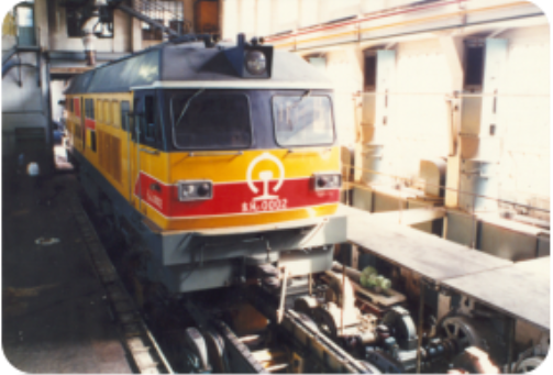

发表于 2021-5-13 14:34:06 | 显示全部楼层
噫,没想到大连所还私藏了这等好图
机车试验台
发表于 2021-6-2 16:02:04 | 显示全部楼层
CRS 发表于 2021-5-13 14:34
噫,没想到大连所还私藏了这等好图
机车试验台
里面好东西超级多呢。
