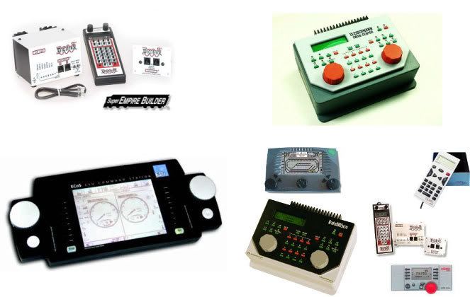

最好不要因为便宜而买入门级的Command Station,然后因为没有扩展功能而后悔,宁可现在少买点车头车厢,把预算留在买一个好一点的Command Station,比如Uhlenbrock Intellibox, 或者他的弟弟们,象Fleischmann Twin Center, Piko Power Box…或者ESU 的ECoS 5000, Digitrax的Super Chief.
