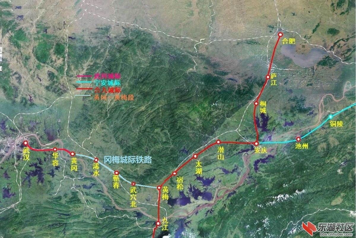

大前提:
一:技标,安九350,冈梅350;
二:大线路,安九是已开工的京九东线的一段(商阜合九),也是武杭皖省境内的一段,东京九安庆西至黄梅区间与武杭共线;冈梅是规划京九西线南段的一段(商阜麻九),也是武杭鄂省境内的一段,西京九黄冈东至黄梅区间与武杭共线;
三:已开工的商杭和合安是合米的一点与一撇,已开工的汉十和初测的冈梅是武米的一点与一捺;
四:现有开工状况:合安段已开工,预计在2016年上半年度全线开工,安九环评已通过(据说要做补充环评);冈梅预可研方案已报送,已完成了全线线路初测,预计2016年中段通过环评,可能会更快;鳊鱼洲的桥型设计方案以及出资比例依然在赣鄂两省以及交通部和铁总的剧烈撕逼之中(不过鳊鱼洲的地质勘测以及桥位已经完成了);
所以,现有合安九规划的黄梅南站位以及孔垄北站位有极大可能要做重新调整,安九段皖省原先规划的在过江通道未完成之前暂时接入孔垄北的方案可能会搁浅。
目前最大的可能:
一:鳊鱼洲大桥,冈梅段以及安九段可能会在2016年底同时开工,开工顺序前后不会相差6个月,安九现在在苦等鳊鱼洲和冈梅段;
二:黄梅南站位调整到濯港位置,规划新孔垄北没有了。
三:冈梅与安九如何在黄梅实现武杭方向正线互通的功能值得商榷。
没图,自己看地图,实在是懒,就别和我说什么“没图说什么卵事了”。
据说,黄梅和武穴撕起来了,不懂,为什么?求教,谢谢!

因为黄梅人梦想在黄梅县城附近搞个Y型三线交汇枢纽的“鄂东大站”,因而认为武穴公布的冈梅城际在武穴境内的走向太过靠南,会直接导致黄梅的“鄂东大站”泡汤。因为他们设想的冈梅城际要在黄梅站的北边(合安九的合肥端)接入黄梅站,这样将来无论是东线还西线,黄梅站都在京九高铁正线上。
同时,黄梅人还希望将来在京九高铁正线上的黄梅站“回归”武局,这样方便他们开行黄梅-武汉的管内车。
至于,武杭方向如何实现正线贯通,而不是进黄梅站换向的问题,黄梅人给出的解决方案是修绕行180度的环行联络线(类似灯泡线)。而且这样小半径的环行联络线可以保证黄梅枢纽无车能跨!

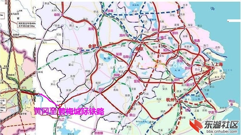

其实我觉得冈梅城际是湖北人打着修武杭350的旗号修京九湖北南段,先不说武冈城际只是250,“东延”却延成350。就说通到黄梅接合安九,通到新安庆西,然后呢?全线350的武杭怎么走?从新安庆西至杭州如果要全线350,那么肯定不能借用宁安高铁,那个只是250不预留。而且原先规划的武杭客专安徽段似乎是安庆-池州-黄山接在建的杭黄(大Z字型250线路),如果真是这么走所谓武杭高铁冈梅城际段上350更是有点“浪费”吧

如果真的只是修武杭客专250似乎更合理,武冈城际是250,从黄冈沿罗田、英山、岳西至新安庆西拉直修条250从新安庆西到池州是200-250,然后再修通池州至黄山的250,对接杭黄250。整条250线路与武汉-合肥-杭州的350线路相配合,满足不同层次需求。
湖北如果直接申报京九高铁黄冈至黄梅段350客专,国家层面你觉得可能获批吗?
而所谓武杭350高铁只不过是个“伪命题”,根本没影的事情!

我不知道你搞过工程没有,在平原浅丘区250与350造价差异基本不大。但是在山区,250和350就完全不是一个概念。现有大别山在新一轮国土规划之中被划分为生物多样性保护和水源涵养的功能区,重点发展生态保护和生态旅游业。
受城市化影响,这个地区的人口外迁速度非常快。山里你自己可以开车走一走,除了逢年过节,平时基本没人了。
另外,你说的武杭250,是啊,考虑到现有冈梅和安九段都承担了共线规划东西京九的功能,这一段修350没有问题啊。池黄很有可能也是250的,毕竟皖南山区也不好搞。

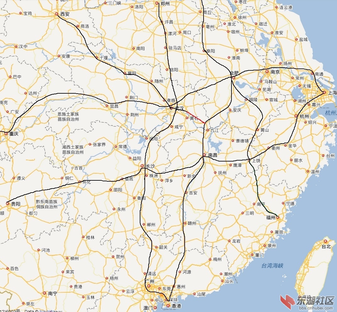

黄州区是行政意义上的市区吧。沿江部分即冈梅沿线应该集中了黄冈大部分人口和经济,短短100公里投资还是有回报的。

所以你上的图我不是很懂,黄冈任何一站(包括黄州区四站)并无任何客运列车到黄石。
