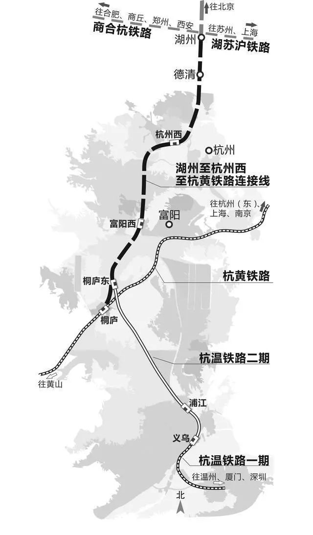

6月21日,省建设厅官网发布了一则公示,是关于新建铁路湖州至杭州西至杭黄铁路连接线工程的。大体内容是工程项目筹备组申请核发选址意见书,省建设厅依照程序,进行批前公示。
介绍一下湖州至杭州西至杭黄铁路连接线。
它北面一段,也就是杭州西至湖州段,其实是商合杭铁路浙江段。南面一段连接的是在建杭黄铁路和杭温铁路。 公示内容很简单,但也透露出这条铁路连接线的具体走向,以及规划新建的杭州西站、富阳西站、桐庐东站的具体位置。
线路北起湖州站,与宁杭铁路并行一路向南,进入德清站;出站后跨东苕溪、宁杭铁路、长深高速,杭长高速后折向西行,进入杭州西站;之后向南跨宣杭铁路、杭瑞高速,与在建杭州市第二绕城高速并行,进入富阳西站;继续向南穿过元宝山,跨过富春江,进入桐庐东站;最后出站折向西南,和在建杭黄铁路并行,引入桐庐站。
线路全长137.601公里,设计时速350公里,新设3座车站,杭州西、富阳西、桐庐东。
线路说明中,明确了这3座车站的具体位置:杭州西站,位于余杭仓前火车站北侧;富阳西站,位于富春街道西邮村西侧;桐庐东站,位于江南镇窄溪社区西侧。
根据规划,这条连接线将和杭州西站一起,在2022年亚运会前建成。

湖州至杭州西铁路会不会向北与盐泰锡常宜正线贯通,向南与杭温铁路正线贯通呢?
商合杭应该是在湖州与沪苏湖正线贯通吧!
