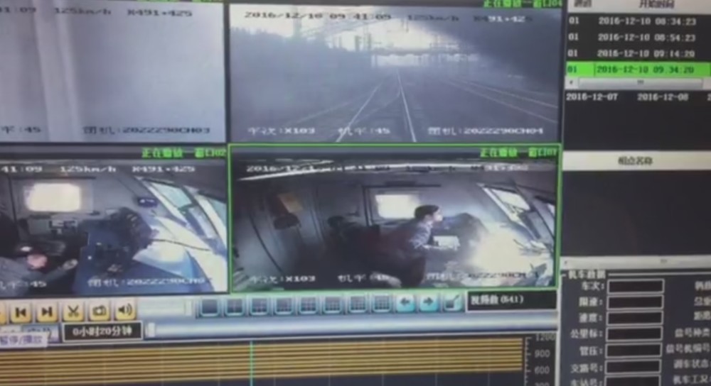

据新华社12月10日消息,记者从郑州铁路局获悉,10日上午9时42分许,X103次特快货物班列运行到京广铁路安阳站南站区时,将正在作业的6名工人撞死。图为疑似事发时视频监控。

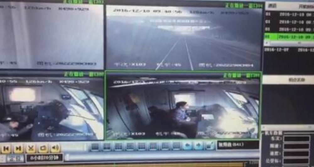

 楼主| 发表于 2016-12-11 09:11:57 | 显示全部楼层
另据大河报·大河客户端消息,此次X103次事故,属于铁路安全生产较大事故,此次事件,在全国铁路部门来说比较罕见。图为疑似事发时视频监控。

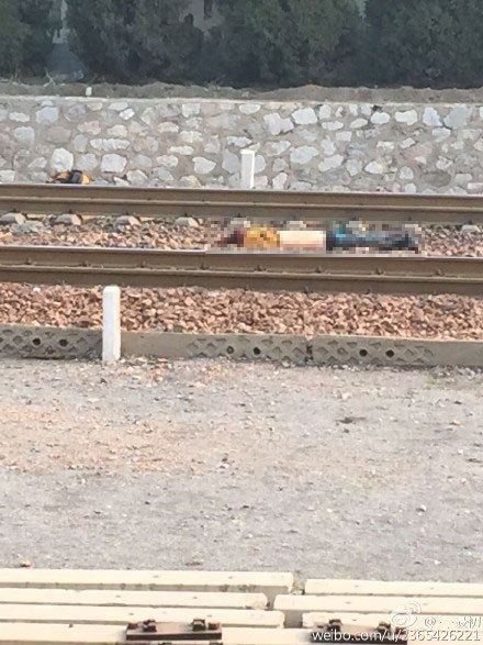

大河报·大河客户端称,因事故涉事双方都是铁路系统职工,铁路部门又将之称为“路内事故”,该种事故一般都不对外透露信息。图为疑似事发现场。

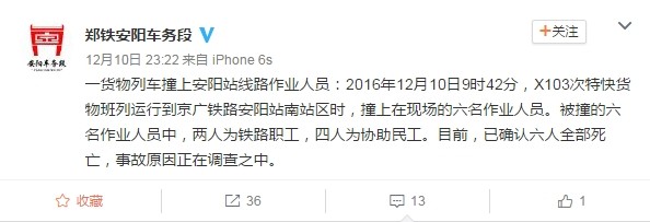

12月10日23点22分,郑州铁路局安阳车务段通过官方微博通报了这一消息。

这也能流出来?牛叉了,车速125……
一看这车窗就知道不是44就是45了
话说那司机哥们穿的不像是路服啊
不知道的还不得以为司机一边开车一边睡觉呢
