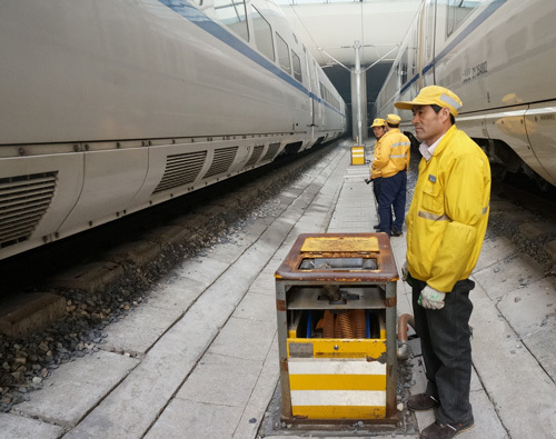

三名卸污工在等待列车进站

  卸污工作的环境是露天的,不仅要忍受难闻的气味儿,还得争分夺秒抢时间。夏天,浓烈的恶臭熏得人透不过气来,冬天,股道间一阵阵“穿堂风”冻得人腿弹琵琶浑身发抖。
  一趟车卸污完毕,领班签收合格,才可以回休息间短暂休息。休息间离作业轨道500多米,来回要走1公里。今年春运期间,虹桥站的卸污工每天要给42趟车作业,就得每天往返42公里。

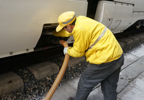

  “既有线列车通常有三十几个污物箱,顺利的话,一个污物箱卸污需要一到两分钟,相同的动作不停地重复,干完一趟车要半个多小时。”老万告诉记者,“动车的污物箱虽然少一些,但不同车型的操作难度高了许多,比如CRH380BL型动车,一套动作的完成需16个程序呢!”尽管工作繁重,程序复杂,但在老万那里,这都不是事儿。

  作业总有不顺畅的时候,经常有旅客乘车时将塑料袋、泡沫餐具、卫生巾扔进厕所下水道,一旦进入污物箱就会堵住卸污管,真空泵压力再大也抓瞎,“遇到这种情况,我们只能用铁钩将杂物一点点抠出来。”对此,老万表示很无奈。
