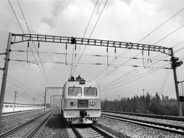

  沈阳供电段职工正在拆除鸟巢。 沈阳铁路局供电段供图

  因此,哈大高铁防“鸟弹”的首要任务就是发现鸟巢。记者从沈阳铁路局供电段了解到,他们使用了C2接触网安全巡检装置。“说白了就是一台超高速摄像机,它就相当于查看鸟巢的‘神眼’。”沈阳铁路局供电段技术人员表示,“神眼”安装在高铁检测列车的车头上,以特定的角度,可以确保行驶中拍摄到哈大高铁的接触网。即便在350公里的高速运行情况下,“神眼”也能每秒拍摄17张高清图片,并对沿线接触网的状态进行图像信息采集。
  一旦发现接触网存在鸟巢等异物,系统将自动识别并进行数据分析,并可完成指定区段接触网异常状态检测及杆号、公里数的自动识别,形成的检测数据可以为清除鸟巢进行有效定位。
