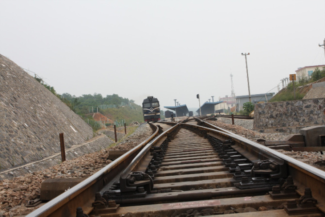

 由于工作需要,经常会登上火头,所以也经常看到上面的“秘密”。想着很多人也许还对火车很好奇,前两天作业做到一半,也快下班了,就让同事早点接班,拿上相机再登上机车头,拍了些相片,给大家看看,简单介绍下,解解疑惑吧。这是目前在南宁局用得比较多的货车机车头,很多电气化区段都使用电力牵引的。当然,烧煤的就没有了,在十几年前就全部下线了,退出铁路的历史舞台了。先看看驾驶室里面,然后再简单了解下什么的调车吧。

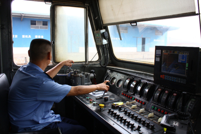

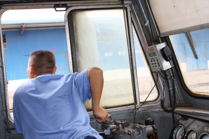

这里就是驾驶室,司机左手握着机车制动阀,右手控制着油门杆
火车在推进运行时(倒退),为更好掌握速度,司机也会趴到窗外瞭望。他手上控制着制动阀,需要减速,或者停车,他是可以随时操作的。
手上的是机车制动阀,下面大点的列车制动阀。火车是靠空气制动的,空气推动活塞,活塞拉动闸瓦,闸瓦抱紧车轮,车辆就慢慢停了。一般正常行车,就用列车制动阀,一般调车刹机车就行了。

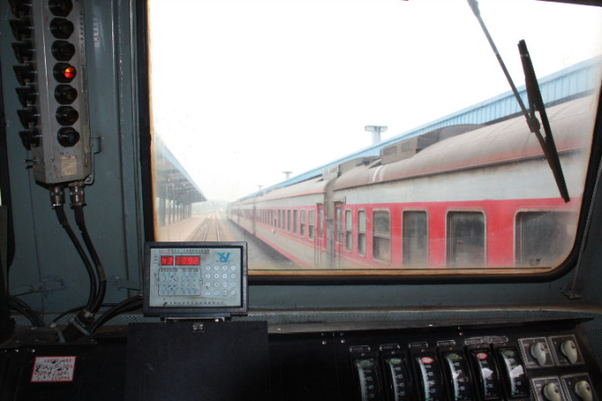

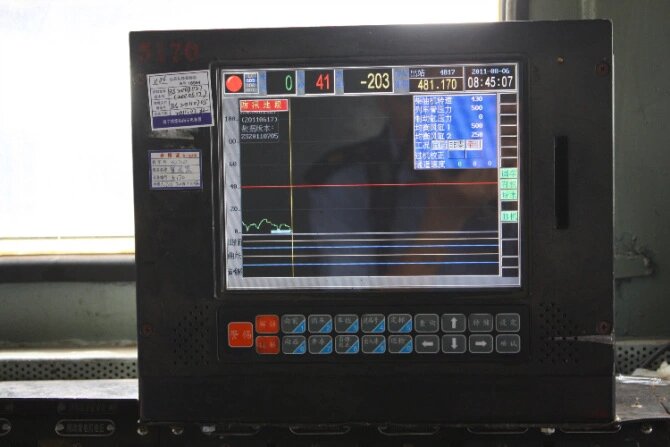

火车运行监控器,记录火车运行中的所以数据,包括鸣了几次笛。也就是相对于飞机上的黑匣子。
从机车上面瞭望出去,旁边停着客车,呵呵。
火车是没有方向盘的,只有前进和后退。左边的是油门控制杆,右边就是方向杆——前,或者后。
驾驶室主位,旁边还有个副驾驶室的。右上角的是麦克风,可以和车站或者地面对讲机对话。列车运行,列车上和地面联系就是靠它了。
呵呵,这是火车司机平时运行时的标准动作,这个是确认信号的姿势,还有另外一个,是左手握刹车杆,右手油门杆的。当然平时开车司机是没有这么标准的,这样做多了很累的。(让司机做一个,他不愿做,说照相不好看的,我就自己来了,让他给我拍一个,嘿嘿)

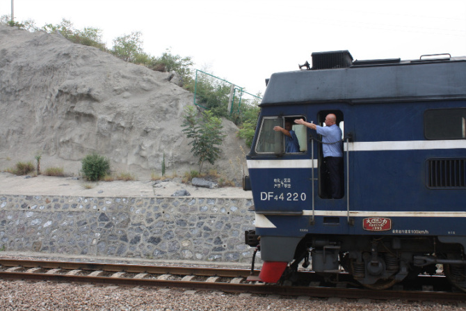

调车时单机运行需要两个司机进行双确认,确认信号好,确认道岔开通正确。去年有一次柳州机务段的司机不注意运行,闯了红灯,撞到了对面开来开进旁边线的火车头,结果机务段下位了几个领导。
没有方向盘,只有考道岔开通的位置行车。板向那边,就开通哪边。这是在运转室控制的。

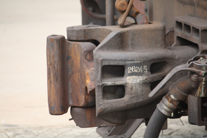

车钩,火车连挂起来就是靠这个的。现在是打开的位置,等连挂好了,是合上的。

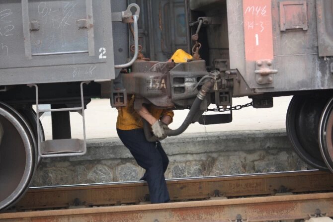

闸瓦抱紧车轮,就把车刹住了。风管的气压在400多500千帕,客车的在500多到600千帕之间。
接好了,把风管接起来,让它通风,就可以刹车了。这是必须接的。

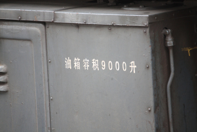

机车的油箱容量挺大,肚子下面的就是油箱了。
呵呵,9千升哪,价值好几万的。装满油箱也不能跑多久的,问了下司机,他说大概一千多两千公里这样。底下有些抽不上来,再加上调车所需耗油,就差不多这样了。
