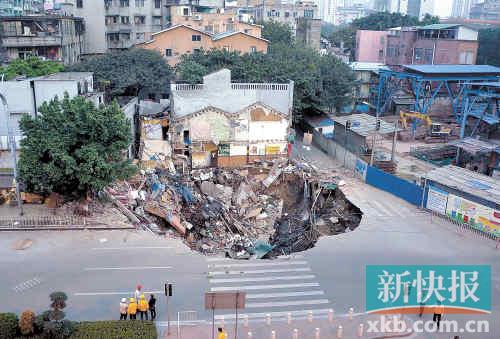

                                ■地陷现场。

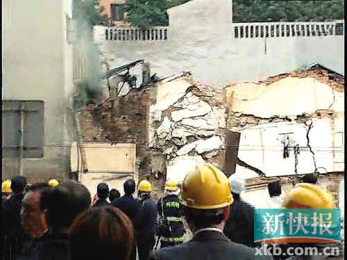

                      ■一间面积较大的房屋即将倒塌。

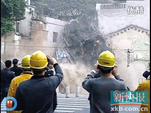

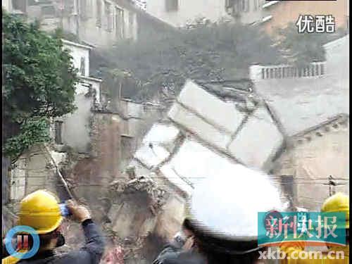

                                   ■倒塌瞬间。

新快报讯记者占文平通讯员孔令嵘报道官方通报称,昨日16时40分,荔湾区康王路与杉木栏路交界处临街商铺发生塌陷,面积约100平方米,深10多米。
事发地位于地铁六号线文化公园站工地旁,昨日16时20分,正在组织施工时,由于施工人员及时发现施工地段地层发生地质异常,立即停止施工,及时疏散施工人员,同时加强地表监测和巡视。16时40分发现地面沉降加大,紧急疏散周边居民,目前有2栋六间商铺坍塌,无人员伤亡,该路段部分交通受到影响。
接报后,广东省委常委、广州市委书记万庆良,市长陈建华作出重要指示;常务副市长陈如桂立即赶赴现场指挥抢险工作,荔湾区政府有关负责人和有关部门的负责人,立即赶赴现场,启动应急预案处置事件。
地面突然翘起,临街商铺员工慌忙逃生,两分钟后4间档口滑入地面下陷的深洞中……昨日下午4时20分许,荔湾区康王南路302号附近发生惊心一幕,近百平方米的地面突然下陷,人行道、商铺、绿化树和电线杆“像积木”一样倒入地面的大坑。据官方通报,截至今天零时,已有两栋楼六间商铺坍塌,无人员伤亡。

下午5时10分许,新快报记者赶到现场。此时,康王南路从镇安路到康王南隧道的双方向已经被封闭,警察在现场拉起警戒线。街坊郑伯说,20分钟前,他刚好走到杉木栏路的路口,遇上第二次坍塌,旁边一栋3层楼高的蓝色平房又塌了下去。而受此影响,另外一栋只塌了一半的房子,剩下部分也随之倒塌。
5时30分许,现场的消防人员正准备接近地陷现场进行勘察,突然又发生了第三次塌陷,地洞边缘一栋4层楼高的灰色居民楼在一声巨响后缓缓滑向地洞的底部,随即扬起的灰尘淹没了附近的一切,附近警戒的人员紧急后撤。“倒了那么多房子,都没有把那个洞填满,可想而知有多深。”目击这一切的郑伯都无法相信自己的眼睛,过了许久,才定过神来。
