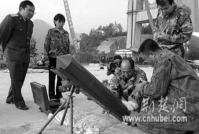

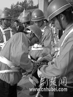

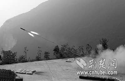

火箭升空瞬间火箭携先导索穿越峡谷10月9日,小火箭带着绳索飞向彼岸。(杨平 摄)
10月9日,小火箭带着绳索飞向彼岸。
准备
发射

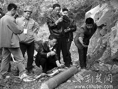

落地
锁缆图

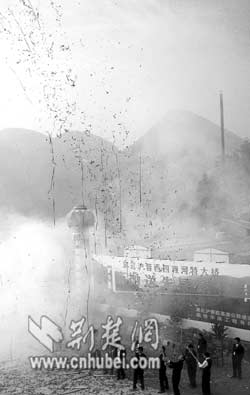

欢庆

昨日上午8时49分,随着第二枚火箭划过一道优美的抛物线后准确落入预定区域,四渡河大桥火箭抛送先导索圆满成功。
此次抛送,两枚火箭先后将两根1260米长的锦纶软索,由四渡河大桥西岸成功牵引到东岸。经过7秒钟的飞行,它们便圆满完成了自己的使命。
此刻,四渡河大桥两岸爆发出热烈的掌声。见证了这一历史性时刻的来宾们击掌相庆。
